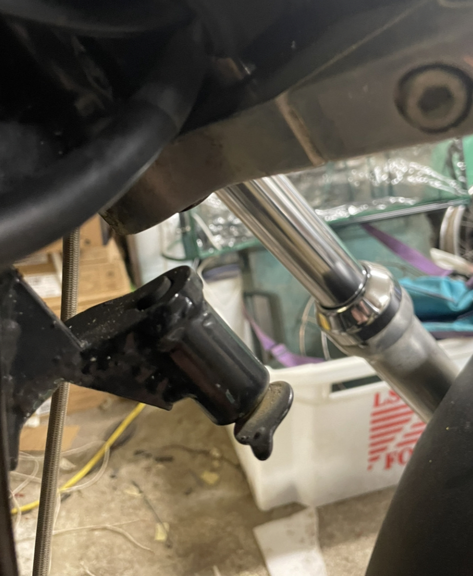

Tuossa on kuva kyseisestä millainen lukitus on tai siis ollut kun eihän tuo tällähetkellä käy tuohon T-palaan
Re: Ohjauslukko Sporsters
Onkohan tuon tarkoitus osua siihen alkuperäisen alakolmion munalukon lenkkiin?
Mun pyörä on jälkituotu vm 83, siinä on pelkät munalukon paikat. Suomessahan oli ”erityisiä” vaatimuksia milloin mistäkin kuralätkistä ja vastaavista, mutta myös kiinteästi asennettu ohjauslukko tuli aika varhain kansallisen hyväksynnän vaatimuksiin. Maahantuojat niitä ainakin Hondiin sitten kötöstivät ainakin varhaisella 70-luvulla.
Vähän vaikuttaa jälkiasennetulta tuokin lukkosysteemi, olisiko laitettu Suomessa?
Ei tuo tehdasasenteinen ole.
Tommosen mopon lukon joutui lisäämään tuontipyörään ainakin vielä vuonna 2000. Mulle laitettiin poraamalla reikä ohjausakseliin ja emäputkeen. Yhtä tyhjän kanssa. Käytän riippulukkoa niissä tehdaskiinnikkeissään.
Tuo on rekisteröintikatsastuksessa ollut tarpeellinen.
Meillä pitää pykälien mukaan olla erikseen hyväksytty kiinteä ohjauslukko. -83:n asti on luultavasti hyväksynnäksi riittänyt katsastajan mielipide, mutta myöhemmin on pitänyt olla AKE:n hyväksymä, joka on käytännössä lähes aina Neimannin emäputkeen kiinnitetty.
Tuo kyseinen jälkiasennuslukko on tarttunut juuri siihen alkuperäiseen munalukkorautaan.
Ei ole tarvinnut porata emäputkeen, on siis päässyt helpommalla, kun ei keulaa tarvinnut poralastujen takia purkaa.

Onko kellään laittaa kuvaa millainen tuo munalukkorauta on
Oma pyörä ei ole nyt tontilla, mutta tässä netistä löytyneitä:
https://www.motobarn.com/product/2003-h ... d=1&pid=73
https://www.motobarn.com/product/2003-h ... =1&pid=111
EDIT: ei nyt onnistu linkitys suoraan noihin kuviin, mutta kuvat 73 ja 111 tuossa ilmoituksessa.
Varmaan tuo sun moponlukko on hitsattu alkuperäiseen kiinnikkeeseen. Kolmion vastinkappale pilkottaa tuossa ekassa kuvassa, tokassa näkyy sama sivulta. Ei se tuon kummempi ole. Olipa jossain kuva springer-keulasta jonka alakolmioon oli ruuvattu (!!) pellinlipare munalukkoa varten.
Eihän nuo varkauksia estä, mutta onpa jotain millä osoittaa vakuutusyhtiölle että on edes yritetty. Itse jos pysäköisin sellaiseen paikkaan että tarttee lukkoon laittaa, katsoisin munalukon lisäksi jonkun sopivan vaijerin, jonka sujauttaa munalukon läpi, rungon läpi ja jonkun lyhtytolpan tai vastaavan ympäri.
- Viestit: 5066
73KariFS kirjoitti: 17:56 13.03.2023. Oma pyörä ei ole nyt tontilla, mutta tässä netistä löytyneitä:
111
V2moottori
- Viestit: 88
- Liittynyt: 21:40 25.05.2016.
Okei, hyvä kiitos, noista kuvista näkee millainen tuo munalenkki on
Ei taida se normaali emäputkilukkokaan olla mitään murtovarma, jos ei nyt mitään murtovarmaa lukkoa ole. Mutta kyllähän tuollainenkin lenkkilukkokin hidastaa jos ei muuta..
Täytyy miettiä jos tuota lukko hyödyntää mikä on tuossa kiinni, tuossa munalukkolenkissä jää tuo lukontappi esille ja tästä syystä lukko on hieman altis väkivallalle
